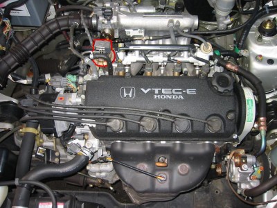

Un collecteur d'admission de d16 apporterait-il également un gain (significatif) ?
Apercu du "monstre" monté d'origine sur le D15Z1
[Image: t_bild_035a_171.jpg]

12-05-2010, 18:02:40 #7
significatif non, pas autant que sur une ej6 ou une ej9.
