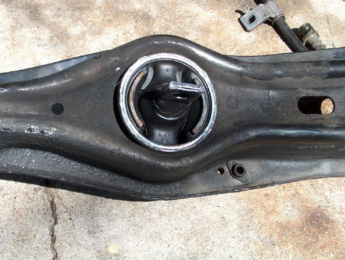

02-03-2012, 23:00:30 #18
Salut !
Les silent bloc de bras longitudinal, tu parles de ceux là ?
[Image: S_0638.jpg]
Si oui je commande donc celui x2
Par contre sur oscaro il y a aussi ces 2 là, où vont ils ? Car autant tout faire d'un coup si je fais une geo.
http://www.oscaro.com/silent-bloc-de-sus...4790-251-p
http://www.oscaro.com/silent-bloc-de-sus...4810-251-p
